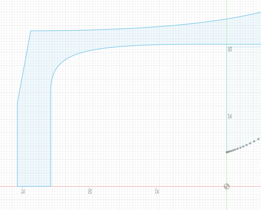

Pokud už se nic nezmění, tohle jsou rozměry toho krytu pro driver. Měla by se tam vejít většina novějších neodymových 1" (ale i třeba FANE CD131). Primárně je to dělané pro Faital HF108.
(Čtvercová síť po 5 mm.)
No, a pokud se tohle osvědčí, není problém připravit pak i něco většího. Akusticky to bude naprostá špička, o to obavy nemám, jde teď o ten zbytek.

Finální nabídka č.1
Sestava zvukovodu a krytu, materiál písek napuštěný epoxidem, vizualizace na obrázcích. Celkové rozměry ⌀336 x 184 mm. Díry na tyče jsem přehodnotil, vypadalo to jako držáky hlavové opěrky v autě. Já tam ty díry nechci, kdo po nich touží, bude si je muset vyvrtat. Cena bez dopravy, zatím neznám hmotnost. Nemusím asi zdůrazňovat, že se jedná o bezprecedentní kvalitu. Kdo to chce, ať to pokud možno co nejrychleji potvrdí.
Driver: 1"
Vstupní úhel: 30°
Montáž driveru: 2xM6 @ 76 mm
Cena: 11 900 Kč / pár.
 Filesize:  112.79 KB
 Viewed:  174 Time(s)
 Filesize:  59.16 KB
 Viewed:  159 Time(s)
 Filesize:  34.59 KB
 Viewed:  134 Time(s)
