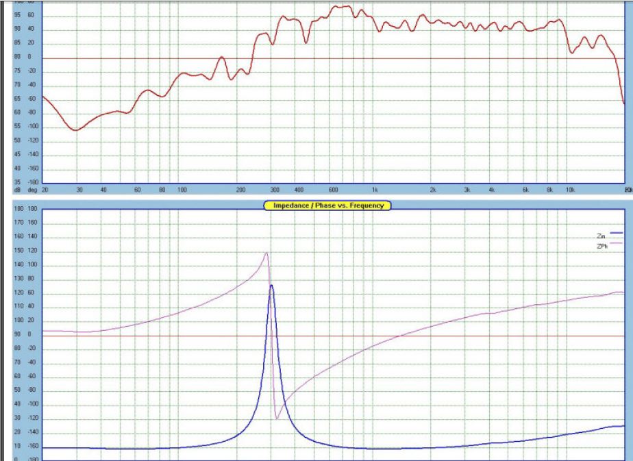

Chlapi čo vám na tom dobre merá?
Spomínate to používať od 300-400Hz, to tam má velkú impedaniu a tá fáza ...
Mne sa to javí dobré použiť od 1-2kHz do 9kHz.
