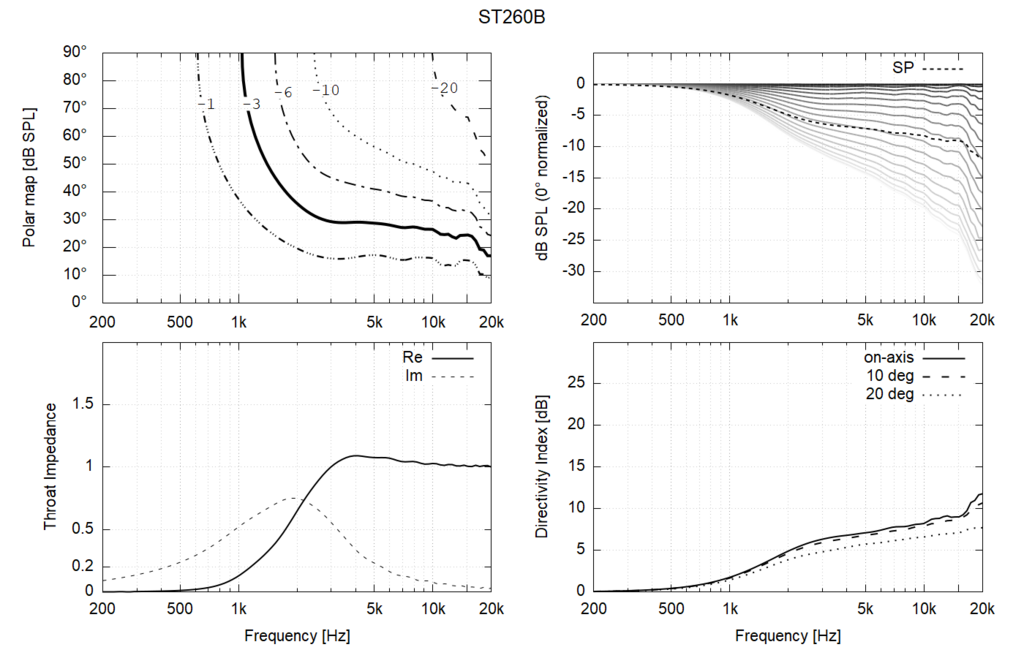

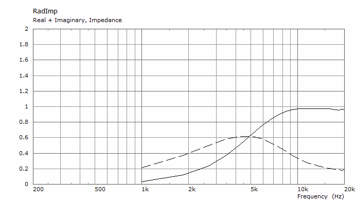

Taky pro zajímavost, akustická impedance pro běžný 1" přímovyzařující kalotový výškáč v desce.
Jak by řekl PMA, to přenáší dobře výkon až od 10 kHz. Ale třeba to tak je... Smile (Tam už zas ale takovej vejškáč běžně dost směruje - je to řehole, ta akustika...)
Jak to asi vypadá pro takovej basák...

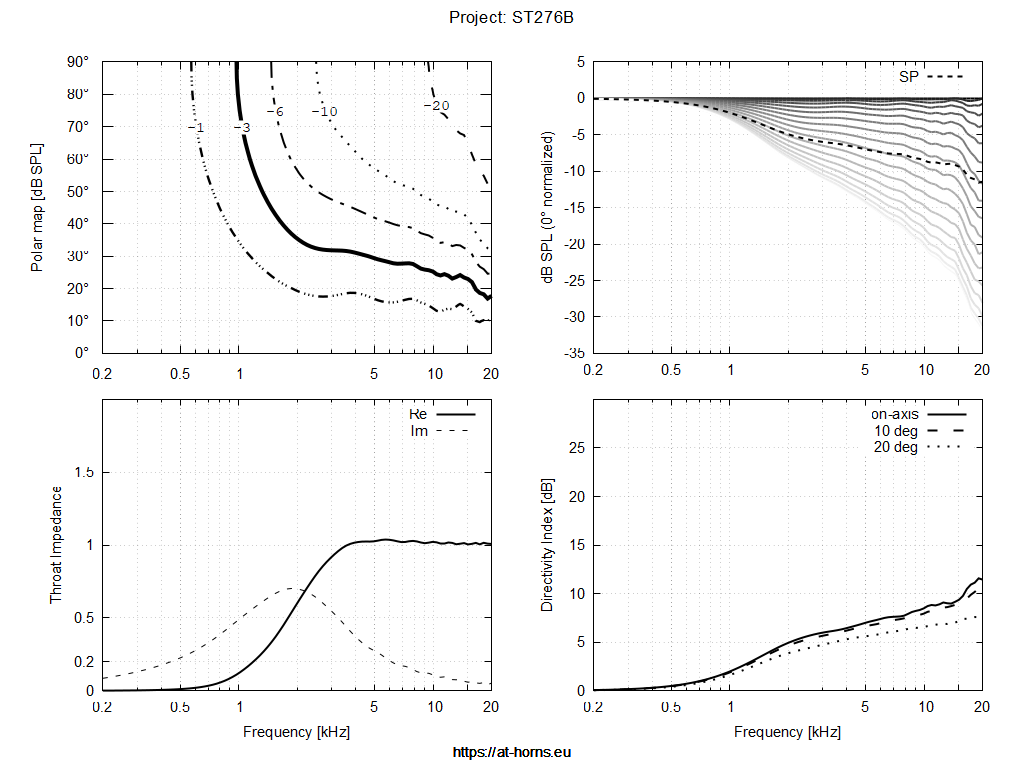

Neviem sa rozhodnúť medzi dvoma variantami z pohľadu DI. Plynulo stúpajúci, alebo vyrovnaný? Pri oboch vidím výhody aj nevýhody. Čo by ste zvolili? Ide o modifikáciu ST260B, čiže v ozvučnici.
 Filesize:  100.14 KB
 Viewed:  93 Time(s)
 Filesize:  100.25 KB
 Viewed:  69 Time(s)

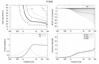

marcin, a porovnaval si tie grafy s povodnou ST260B?
obe tvoje varianty su trocha ine :-)
https://www.diyaudio.com/community/threads/acoustic-horn-design-the-easy-way-ath4.338806/post-6914654

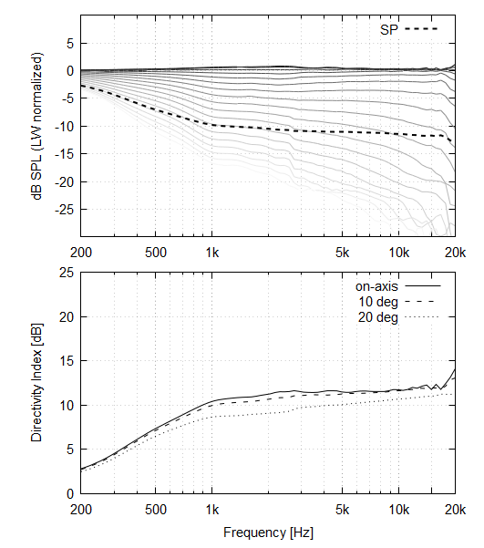

A teď, když jsem vysvětlil, co je to "SP" a jak by to mělo vypadat, můžu taky ukázat, jak to může vypadat pro takovou velkou volně stojící hornu -
 Filesize:  49.45 KB
 Viewed:  72 Time(s)

marcin, já bych to pocitově volil podle chování mez 2k - 16k, aby tam byla směrová charakteristika co nejširší a rovná, nebo mírně monotonně zužující.
Takže buď původní ST260B, nebo V1.
U V2 se mi "na voči" nelíbí to zúžení na 2,8kHz, ve velmi citlivé oblasti, i když bych to ušima určitě nerozeznal Very Happy
Naposledy upravil danhard dňa Št august 24, 2023 07:34:51, celkom upravené 2 krát.

V2 bola snaha urobiť DI vodorovným, čo sa pri rovnakých rozmeroch zvukovodu samozrejme nezaobíde bez toho výraznejšieho kolena dole. Chápem, že to ešte ovplyvní ozvučnica a tiež som uvažoval o simulácii vrátane ozvučnice, ale to by som musel naštudovať a na to nemám dosť času.
miero: áno, tie grafy som porovnával. V1 je veľmi podobná ST260B. Sú tam nejaké odlišnosti, ale pochybujem, že budú nejako výrazne počuteľné.
Ostanem teda pri v1, s ktorou sa možno ešte trochu pohrám. Osadená bude v existujúcej ozvučnici, kde je teraz OSWG.
