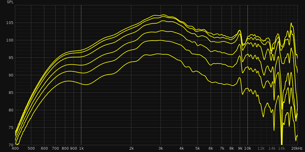

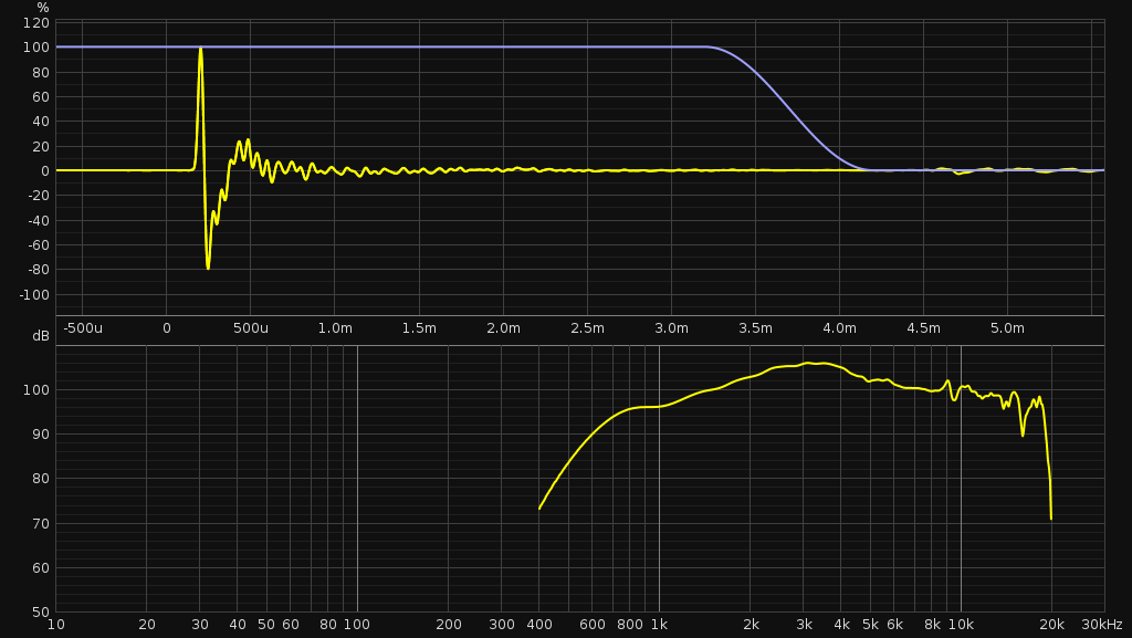

Par merani na HF108 s odstranenou sietkou proti hmyzu a roznymi vlozkami na zvukovode Sandhorn.
Merane zo vzdialenosti 0.5m.
Pre fixny uhol som menil vlozky, cize merania by mali byt porovnatelne. V ramci merania jednej vlozky, moze byt jej pozicia vo zvukovode jemne odlisna.
Okno 4ms.
Driver pripojeny cez analogovy RC high-pass filter:
- https://hifi.slovanet.sk/bb/viewtopic.php?p=347533#347533
#1 - ziadna vlozka
#2 - penova vlozka (huba), orezana s kuchynskej huby na riad/nadobi
#3 - vytlacena vlozka bez nastavca v tele zvukovodu
#4-6 - vytlacena vlozky rozsirene s roznymi nastavcami az do tele zvukovodu
Ciary s 1dB medzerou, krokovane po 10 stupnoch, ale nedopatrenim so stredom otacania az za driverom, takze cca az 15 stupnov.
 Filesize:  51.62 KB
 Viewed:  150 Time(s)
Naposledy upravil miero dňa Ut august 08, 2023 20:39:28, celkom upravené 1 krát.

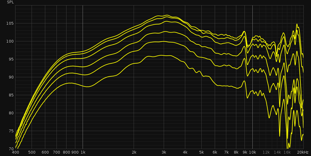

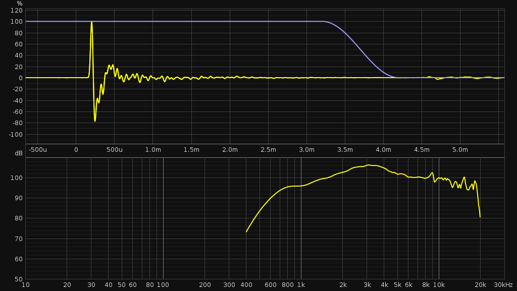

PríspevokZaslal: Ut august 08, 2023 19:34:28    Predmet: Odpovedať s citátom
1, 2 a 3
 Filesize:  87.29 KB
 Viewed:  138 Time(s)
 Filesize:  70.62 KB
 Viewed:  151 Time(s)
 Filesize:  72.75 KB
 Viewed:  138 Time(s)

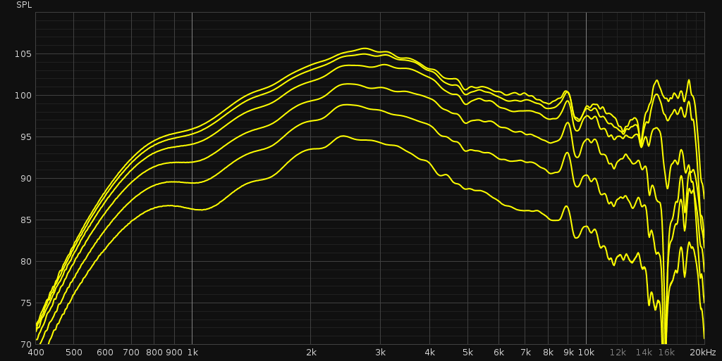

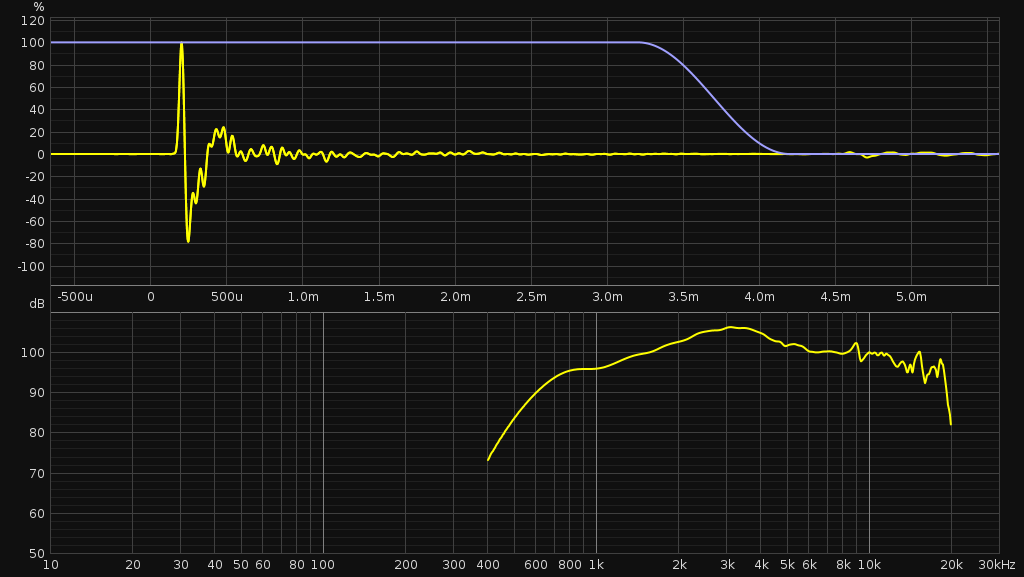

PríspevokZaslal: Ut august 08, 2023 19:36:12    Predmet: Odpovedať s citátom
4, 5 a 6
Pozn.: tieto vlozky mi nesli vlozit az tak hlboko ako #3 (chyba tlace alebo operatora).
 Filesize:  74.92 KB
 Viewed:  152 Time(s)
 Filesize:  74.75 KB
 Viewed:  131 Time(s)
 Filesize:  74.21 KB
 Viewed:  130 Time(s)
PríspevokZaslal: Ut august 08, 2023 20:27:30    Predmet: Odpovedať s citátom
Odpozorovane z merani:
- vlozky pridavaju 0.5dB na 3kHz
- vlozky utlmili rezonanciu na ~5.6kHz
- pasmo 6-8kHz sa zda byt najlepsie bez vlozky
- rezonanciu na 9kHz vlozky posuvaju frekvencne nizsie
- pasmu nad 10kHz pomohla najviac zakladna vlozka #3
- rezonanciu na 15kHz najlepsie utlmila zakladna vlozka #3, huba ju neutlmila vobec (asi pomaha, ze vlozky nemaju uprostred dieru)

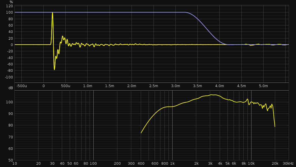

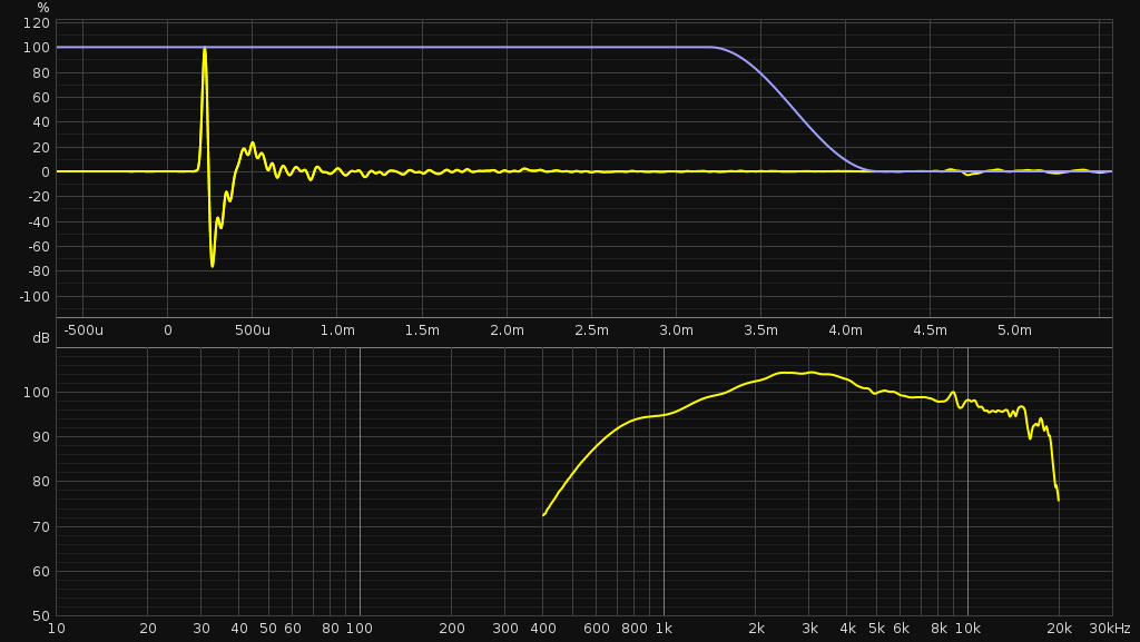

Este vypocitane impulzne odozva pre uhol cca 20 stupnov.
Zaujimavost: huba zrejme spomalila zvuk o desiatky mikrosekund
 Filesize:  35.45 KB
 Viewed:  146 Time(s)
 Filesize:  34.45 KB
 Viewed:  135 Time(s)
 Filesize:  34.75 KB
 Viewed:  156 Time(s)
PríspevokZaslal: St august 09, 2023 06:35:22    Predmet: Odpovedať s citátom
 Filesize:  35.16 KB
 Viewed:  136 Time(s)
 Filesize:  35.14 KB
 Viewed:  130 Time(s)
 Filesize:  35.33 KB
 Viewed:  140 Time(s)

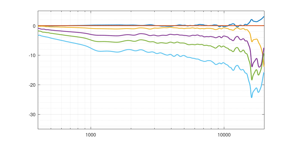

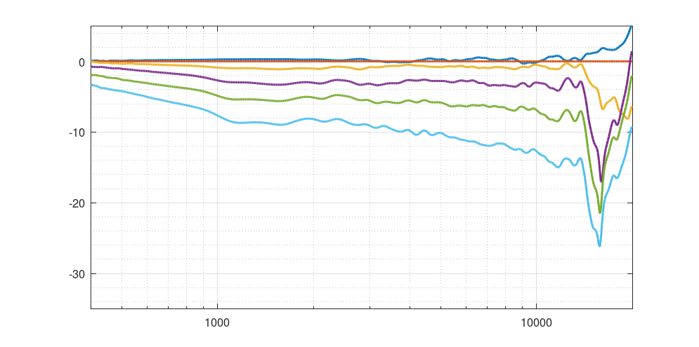

PríspevokZaslal: St august 09, 2023 09:12:11    Predmet: Odpovedať s citátom

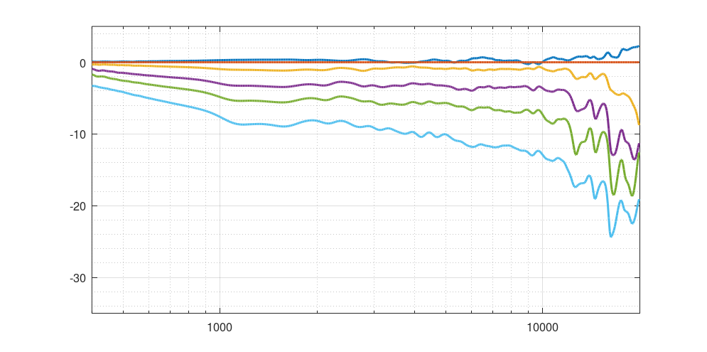

OK, dakujem za tipy - skusim :-)
Este mam normalizovane grafy na ~10°.
 Filesize:  67.93 KB
 Viewed:  138 Time(s)
 Filesize:  71.31 KB
 Viewed:  163 Time(s)
 Filesize:  67.82 KB
 Viewed:  146 Time(s)
Naposledy upravil miero dňa St august 09, 2023 09:57:05, celkom upravené 2 krát.
