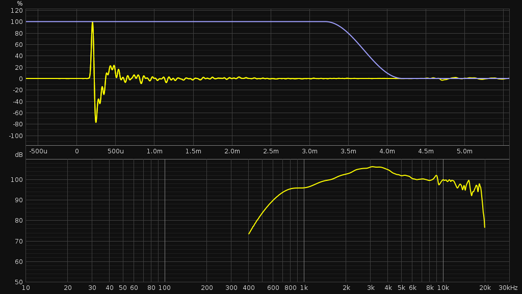

Par merani na HF108 s odstranenou sietkou proti hmyzu a roznymi vlozkami na zvukovode Sandhorn.
Merane zo vzdialenosti 0.5m.
Pre fixny uhol som menil vlozky, cize merania by mali byt porovnatelne. V ramci merania jednej vlozky, moze byt jej pozicia vo zvukovode jemne odlisna.
Okno 4ms.
Driver pripojeny cez analogovy RC high-pass filter:
- https://hifi.slovanet.sk/bb/viewtopic.php?p=347533#347533
#1 - ziadna vlozka
#2 - penova vlozka (huba), orezana s kuchynskej huby na riad/nadobi
#3 - vytlacena vlozka bez nastavca v tele zvukovodu
#4-6 - vytlacena vlozky rozsirene s roznymi nastavcami az do tele zvukovodu
Ciary s 1dB medzerou, krokovane po 10 stupnoch, ale nedopatrenim so stredom otacania az za driverom, takze cca az 15 stupnov.

Odpozorovane z merani:
- vlozky pridavaju 0.5dB na 3kHz
- vlozky utlmili rezonanciu na ~5.6kHz
- pasmo 6-8kHz sa zda byt najlepsie bez vlozky
- rezonanciu na 9kHz vlozky posuvaju frekvencne nizsie
- pasmu nad 10kHz pomohla najviac zakladna vlozka #3
- rezonanciu na 15kHz najlepsie utlmila zakladna vlozka #3, huba ju neutlmila vobec (asi pomaha, ze vlozky nemaju uprostred dieru)
